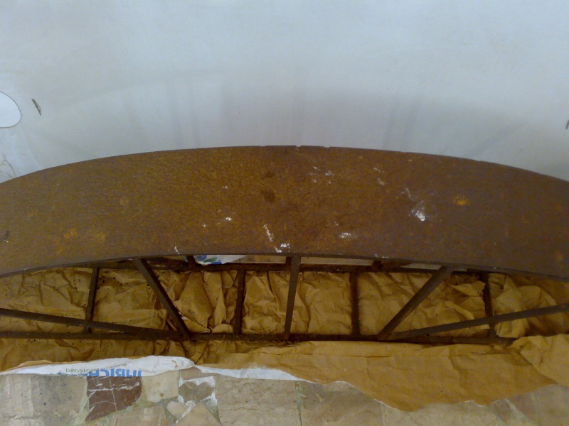

Inizio io a postare alcune foto di un telaio che potrebbe diventare una struttura con qualche modifica:

In origine questo telaio veniva usato come "stampo" per gli archi in pietra, perciò doveva essere abbastanza robusto e quindi abbastanza pesante. La lunghezza è di circa 1,5 m, la profondità 0,20 m e l'altezza 0.60 m. Unica pecca, come prima detto, è il peso che si aggira attorno ai 35 kg. Però se si è in due credo non ci siano problemi per spostarlo, anche se i problemi verranno al momento del trasporto su mezzo essendo molto ingombrante.
L'idea era quella di realizzare una struttura per sbruffi, candele romane e magari per qualche mortaio da mettere in cima...
Devo solo valutare se ne vale la pena considerando i pro e contro.
Questo telaio è stato nel giardino di casa mia per diversi anni finchè un giorno non mi sono messo a guardarlo dalla prospettiva del pirotecnico e, essendomi sembrato perfetto per questo scopo (pensate che ai due stremi della base sono saldati anche due tubi dove si potrebbero inserire dei tondini per rendere la struttura più stabile), l'ho subito messo al riparo dalle intemperie per evitare di far ossidare quel poco di ferro che gli è rimasto.

è lunghissima, o hai un furgone per trasportarlo oppure è una tragedia.
Mi pare che forse la struttura è un po troppo ossidata.

di certo non è il massimo della comodità se poi la devi anche trasportare su qualche mezzo... avresti anche il problema di avere dei punti di fissaggio buoni per dei vari sbruffi o mortai, la mezza luna è liscia...

si potrebe realizzare un bel ventaglio su cui metterci ben 2 file di sfruffi o comete o candele romane ecc........
però ci sono molti contro :
1) 35 kg sono troppi come dicevi tu prima
2) è appunto molto ingombrante per il trasporto
3) non penso che a te possa servire perchè se ci metti sopra sbruffi o comete dovresti avere un sequencer per utilizzarlo nel migliore dei modi.....
questo è solo il mio pensiero poi vedi tu....

Grazie a tutti per i pareri e per i consigli... di certo l'idea di Gange non è affatto male però sto considerando più che altro i contro che i pro, raggion per cui mi sa che al momento lo accantono come proggetto e mi dedico solo alla realizzazione di rastrelliere, visto che da quest'anno mi serviranno più di ogni altra cosa. Non appena le finisco metto le foto. Intanto voi mettete il vostro materiale! Ho bisogno di spunti e di idee per realizzare qualche cosa di carino.
x ricky36
per i punti di fissaggio avrei provveduto saldando dei ferri ad L in tutti i punti in cui mi sarebbe interessato fissare candele, comete o altro...
Per il trasporto avrei un pic up con cassone (sicuramente non abbastanza grande per consentirmi di trasportare questa bestiola).
La ruggine non è eccessiva, basta un colpo di spazzola d'acciaio data col trapano per farla venir via.
In definitiva, credo che rimanderò il progetto a più avanti, quando mi specializzerò un pò e magari mi doterò, come giustamente dice Gange, di un sequencer.
