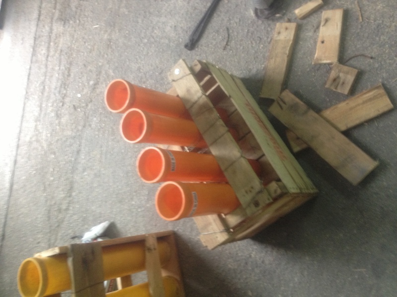

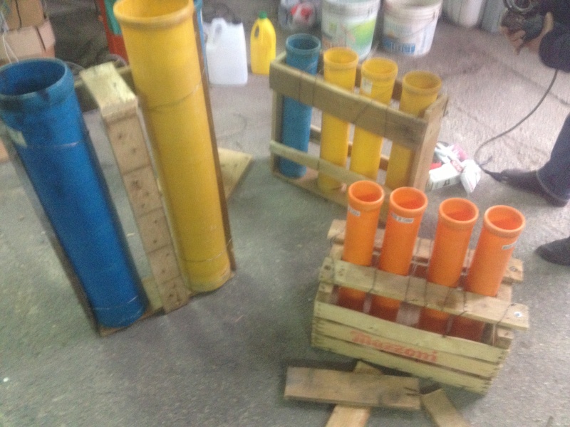

Messaggio Da tonyn ubares Mar 31 Dic 2013 - 10:31
Mortai e rastrelliere Img_1410
Mortai e rastrelliere Img_1411
Mortai e rastrelliere Img_1412
Mortai e rastrelliere Img_1413
Non sembra ma sono tutti molto legati col filo di ferro e non si muovnono in nessuna direzione (nemmeno in alto XD).Ci va aggiunta qualcosina per non farle cadere di lato , tipo qualche mattone che dovrei avere, oppure gli aggiungo una aletta perpendicolare alla base che impedisca la caduta laterale.
Quello da 5'' è solo perciò un secchio e tanta terra gli basteranno Very Happy
Costo totale di queste rastrelliere made in Altamura: mmm boh un paio d'euro XD. Tutta legna di scarto, filo di ferro avanzato; solo i chiodi sono nuovi ahahahahah
