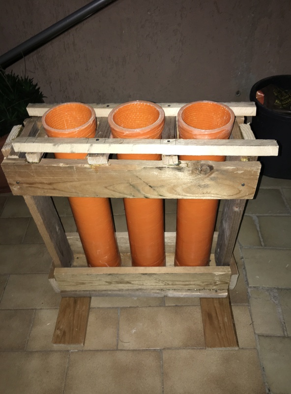

Messaggio Da multibreakshell94 Mer 20 Set 2017 - 20:17
Queste sono le mie strutture per mortai 7,5 e del 10Mortai e rastrelliere - Pagina 5 Img_1210Mortai e rastrelliere - Pagina 5 Img_4314Mortai e rastrelliere - Pagina 5 Img_4315
Numero di messaggi : 1129
Mortai e rastrelliere - Pagina 5 Empty Re: Mortai e rastrelliere
Messaggio Da sbri82 Gio 21 Set 2017 - 14:32
Sono fatte molto bene,non so che esigenze hai,ma se vuoi un consiglio io avrei messo un mortaio in più,se le devi caricare in auto non hai problemi anche allungandolo un po la rastrelliera,sembrano belle robuste e comode con quel piedistallo complimenti😁
Messaggio Da multibreakshell94 Gio 21 Set 2017 - 14:51
Si effettivamente con 4 mortai sarebbe stato meglio, nel futuro vedrò di trovare il modo di aggiungerne un altro allungando un po' la base o legandoli con delle fascette ai lati

Messaggio Da Ospite Sab 14 Ott 2017 - 10:00
Ciao ragazzi ecco le mie strutture ancora mancano quelle da 4 mortai dritti ,ma grazie a mio suocero ottimo falegname amatoriale  sono molto soddisfatto struttura per 3 o 5  tubi da 75mm dritti o inclinati ,Mortai e rastrelliere - Pagina 5 Img-2011
Mortai e rastrelliere - Pagina 5 Img-2012
Mortai e rastrelliere - Pagina 5 Img-2013struttura per 12 razzi dritti o 10 inclinati ,

Messaggio Da multibreakshell94 Sab 14 Ott 2017 - 12:43
Molto bella la struttura a ventaglio Nicola
Messaggio Da Ospite Sab 14 Ott 2017 - 14:24
Grazie multi ora vanno provati ma penso sua inclinazione giusta .

Messaggio Da ATOMIC Sab 14 Ott 2017 - 14:47
Belle rastrelliere Nico,prima o poi me ne devo fare qualcuna pure io a ventaglio,complimenti a tuo suocero ha fatto un ottimo lavoro

Messaggio Da Ospite Sab 14 Ott 2017 - 16:47
Grazie atomic ,per ora ho 24 mortai,ne  ho fatte fare 3 a ventaglio 1 dritta a 3 e per finire 3 da 4 mortai ...
Per ora mi fermo e per l'anno prossimo prendo anche mortai da 4" .
In legno sono economiche e  leggere da trasportare  perche'oltre a capodanno dovrei fare un battesimo e 1-2 matrimoni quindi mo servivano maneggevoli e compatti per questo li ho fatti da 3/4 mortai .
